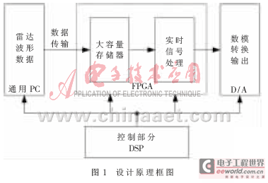

    雷达回波发生器的实现有以下3种方法:全硬件实现、微机+D/A插卡实现以及微机+模拟器DSP组合实现。由于全硬件实现时硬件设计过于复杂、灵活性差、微机+D/A插卡方法受D/A数据传输率的限制,所以目前雷达回波发生器的设计中,多采用微机+模拟器DSP组合方法。该方法灵活性好、数据量适中、易扩充、满足通用性要求[5]。
    通过对几种回波发生器实现方法的比较,结合本雷达回波发生器要实现的功能以及灵活性、通用性的设计思想,本文提出了一种新的雷达中频回波发生器的设计与实现方法。该方法严格说仍属于微机+模拟器DSP组合方法,但采用了微机+FPGA+DSP+D/A的组合,如图1所示。
    与传统的雷达回波发生器实现方法相比,采用该结构具有以下优点:
    (1)PC机不必实时为回波发生器提供数据,只是在雷达参数改变时,PC机才给存储器输入新的波形和参数数据。这样便能采用更为逼真的雷达回波数学模型,并能对这些模型完成更为复杂和精确的处理工作,提高模拟信号环境的逼真性;
    (2)硬件实现简单,只要改变底层软件而不用更改硬件电路就可以适应不同体制的雷达,因而这种方法具有较好的灵活性和通用性;
    (3)对外具有丰富的接口,既可以当作一块独立的板卡使用,也可以在CPCI机箱上作为标准板卡使用;
    (4)利用其丰富的底层软件库,可以提供良好的二次开发空间。

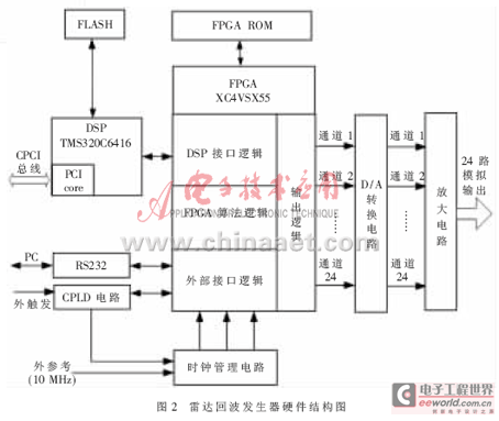

    雷达回波发生器在硬件实现时,FPGA选用Xilinx公司Virtex-4系列的XC4VSX55芯片, DSP选用TI公司的TMS320C6416芯片,数模转换器放大器分别选用ADI公司的AD9765和AD8044,时钟选用ADI公司的超低抖动时钟ICAD9510,时钟配置电路选用Altera公司MAX7000S/AE系列的EPM7128S。SX55是Xilinx公司的一款高性能数字信号处理FPGA,具有强大的数据处理能力。主要硬件资源为49 152个SLICE(含一个触发器及一个四输入查找表),320个BLOCK RAM(每块18 KB),512个18×18 bit乘法器,8个DCM,32条全局时钟连线,640个可用I/O。TMS320C6416是TI公司的一款高性能定点数字信号处理器,最高工作时钟600 MHz,可达4 800 MIPS。主要硬件资源有128 KB L1P cache,128 KB L1D cache,8 MB L2 cache。两个外部存储器接口(EMIF),EMIFA为64 bit,EMIFB为16 bit,共1 280 MB外部地址。64个EDMA,32 bit或16 bit HPI接口,PIC接口。雷达回波发生器的硬件结构如图2所示。
    系统的工作流程是:
    (1)雷达波形数据的计算产生。通用计算机根据输入的雷达参数计算得到雷达基带信号波形数据,以备通过RS-232串行接口传输给大容量波形存储器存储。
    (2)数据传输。FPGA通过电平转换芯片与串口相连,将经RS-232串行接口送来的通用计算机产生的雷达基带信号数据以及雷达目标、噪声有关参数接收并存储在其内部设计的存储器中。
    (3)实时信号处理。FPGA对存储数据进行延时、多普勒调制、幅度控制、中频调制以及噪声加载等信号处理,得到雷达回波的数字信号。当雷达参数或目标属性、噪声参数改变时,DSP更新存储器中存储的数据。
