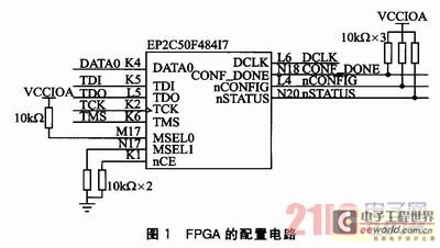

    图1是FPGA的配置电路。CY7C68013A可以通过PS模式来配置FPGA,而不需要其他的下载器。系统选择的FPGA型号是EP2C50F484,为了使用PS模式下载,需要分别设置MSEL0=1,MSEL1=0,MSEL2=0。注意配置端口需要增加上拉电阻来保证其正常工作。

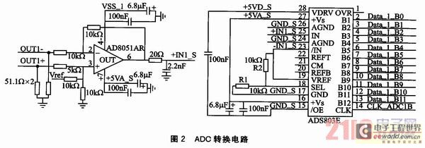

    系统选择ADS803E作为ADC转换电路,ADS803E的转换速度可以达到5 MHz,而且其引脚与同类型的10MHz的ADS804以及20 MHz的ADS805兼容。图2是系统ADC转换电路。
    对于ADS803E的输入信号首先要经过一级运放跟随,目的是为了将输入信号控制在其测量范围之内。ADS803E的测量范围可以通过改变图中电阻R1与R2的值来实现,其量程范围为d.jpg。ADS803E的输出要在6个时钟之后才会有效,也就是说其数字输出对于模拟输入存在6个时钟的延时。同时,为了减小系统的功耗,在不需要进行ADC转换的时候,可以通过FPGA将ADS803E的时钟停止。
