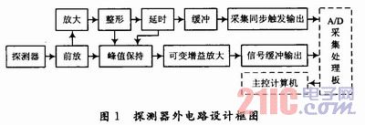

    激光光斑测量系统的电路设计框图如图1所示。热释电探测器光敏面接收激光照射信号,经热释电效应将光能量转换成电脉冲信号,再经峰值保持、可变增益放大、A/D采集和主控计算机处理得到该探测器点对应的激光参数。

    热释电探测器由晶体的极化效应产生的电压为3.05 mV~3.05 V,为保证在输出端有足够的信噪比,应尽量提高信号放大器的输出电压。由于放大器在信号放大的过程中,噪声也同时被放大,在满足最小10 mV的前提下应尽量减少放大倍数。因此,取系统信噪比SNR=3。
    为保证输出信号有足够的电压值,根据前置放大的输出幅值和后级放大带宽影响,增益选择30 dB的动态范围。前置放大电路必须采用高输入阻抗的低噪声前置放大器,在该设计中放大器采用了仪表用高精度线性放大器。为降低外部电磁干扰,放大电路外壳体采取了屏蔽措施。为降低共模噪声干扰,放大电路采用了差分电路,以提高输入信号的信噪比,如图2所示。
