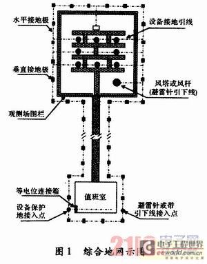

1.1 地网的设计
    对于室外气象观测场,地网采用闭合环形较好如图1所示。气象观测场大小为25 m×25 m,考虑到施工方便,环行地网应设计为26 m×26 m为宜。四角各设垂直接地体一根,四边各增设4~5根,垂直接地体长度为2.0~2.5 m,垂直接地体的间距为自身长度的1.5~2倍。水平接地体与垂直接地体相交的焊接点应做防腐处理。接地体埋设深度应≥600 mm。观测场接地电阻要求:公频接地电阻应≤4 Ω,对于采用组合单环水平接地方式仍不能满足要求的场地,可采用多根环行水平接地体或增加辐射式延伸接地体,延伸接地体长度应限制在10~30 m。在铺设地网的同时,应根据观测场内地面设备接地的位置,将引下线预先由地网引出。既要考虑设备就近接地,又要兼顾环行地网引下线的均匀分布。
    自动气象站场、室宜采用共用接地系统。该接地系统由工作室地网与室外观测场地网共同组成,如图1所示,两地网间的连接应使用组合式接地体进行连接。连接带的埋设深度应≥600mm。[page]

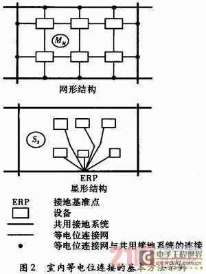

    自动气象站工作室内应作等电位处理。可采用星形连接,或网形连接。并应与建筑物内钢筋或人工接地体作连接。
    当室内等电位采用S型连接时,设备之间、设备至等电位连接板的各连接导线之间应有>10 kV(1.2/50μs)的绝缘。工作室内所有设备的金属外壳、防静电接地、信号地、PE线和SPD接地线、屏蔽金属管和屏蔽线缆的金属外护层均应就近与等电位连接板进行电气连接。
    当室内等电位采用网形连接时,等电位连接带宜每隔≤5 m与建筑物内主钢筋连接。当建筑物无钢筋或建筑物内钢筋截面达不到地网要求时,网形等电位连接带应有不少于两处与人工地网可靠连接。
    网形和星形等电位连接的基本方法如图2所示。[page]

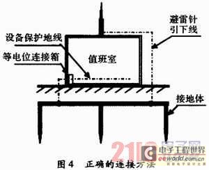

4 走出共用接地的误区
    目前,关于共用接地有一种误解,认为将设备的接地引线无论怎样连接,最终只要接在同一个接地体上就算是共用接地,如图3所示。将“共引线”也误认为是“共地”。其实不然,所谓“共用接地”就是把许多不同性质的接地装置如电气安全接地、交流电源工作地、通信及计算机直流地等汇集于一个等电位连接箱,使之成为一个等电位体,然后直接与接地体连接,而防雷地则通过另一条引下线与接地体连接。而不是将室内设备接地与室外防直击雷接地通过同一根引下线与地相连。更不允许将室内接地引线与室外防直击雷引线汇集与一个所谓的等电位连接箱,然后再与接地体相连。室内接地引线要远离室外防雷引下线,如图4所示。否则,遇雷击时,强大的雷电流在通过引线向大地泄放的同时,室内引线及所有设备上瞬间便会产生很高的电位差,设备难免遭到破坏。另外,假设与接地体相连的引线因锈蚀断开或等电位连接端子接触不良,一旦发生雷击,强大的雷电流便会直击至值班室设备上,这是非常危险的。
