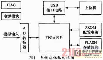

    整个系统由xilinx公司的spartan3E高性能、低成本的90nm FPGA和一些外围电路组成。主要有AD转换器、FLASH存储器、系统PROM配置电路和电源模块等,其系统总体结构如图1所示。
    系统核心采用嵌入式技术,在一片芯片上实现,它包含Xilinx公司的一些标准总线IP核如中断控制器,通用输入输出端口等模块和带有PLB总线接口的用户自定义的数据采集与存储IP核。其中用户自定义的IP核是用VHDL语言设计的,它包含AD控制逻辑、FLASH控制逻辑、DMA传输控制逻辑和FIFO缓存模块等。
