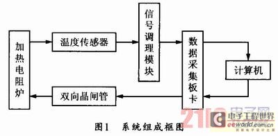

    本系统由温度测量电路、信号调理电路、数据采集卡、计算机和温度控制电路组成。系统组成框图如图1所示。
    电阻炉是热加工设备,其温度为被控对象;温度传感器采用Pt100铂热电阻,用来测定电阻炉的温度,测温范围设置为0~200℃;信号调理模块将热电阻输出的微小电压转换成数采集卡可识别的0~+5V的信号;数据采集卡采用北京优采公司生产的PCI总线数据采集产品UA201D,有效的将外部硬件设备与计算机相连;双向晶闸管是执行器件。炉温由热电阻测量,热电阻输出的电信号经信号调理模块放大、滤波后,再经过数据采集卡进入计算机,计算机根据炉内实际温度和系统的给定温度求出偏差,再利用PID控制算法求出系统的输出控制信号,并将此信号转换为控制后端电路工作的高低电平,通过数据采集卡输出给外部双向晶闸管,改变输入给电阻炉的功率,从而改变炉内的温度,最终达到控制温度的作用。
