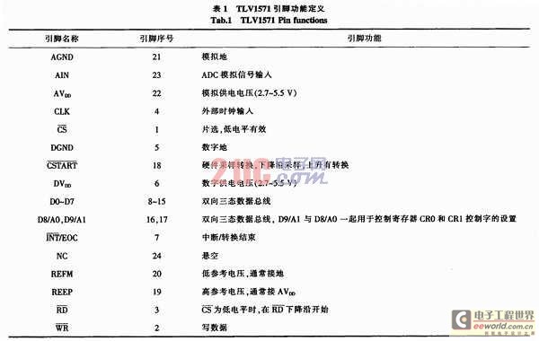

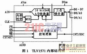

1.1 TLVl571的内部结构及引脚定义
    TLVl57l的内部结构及引脚功能定义如图l及表l所示。
    TLVl57l采用2.7~5.5 V的单电源工作,能接受0~3.3 V的模拟输入电压。此时以625 Kb/s的速度使输入电压数字化。在5 V电压下,以最大1.25 Mb/s的速度使输入电压数字化。该A/D转换器具有速度高,接口简单以及功耗低等特点,成为需要模拟输入的高速数字信号处理的理想选择。
