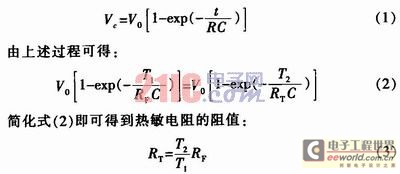

    实现热敏电阻阻值获取的步骤及原理如下:1)先将端口P1.O、P1.1、P1.2都设为低电平输出,使电容C完全放电。2)将P1.1、P1.2设置为 输入状态,P1.0设为高电平输出,通过电阻RF对C充电,处理器内部计时器清零并开始计时,检测P1.2口状态,当P1.2口检测为高电平时,即电容C 两端的电压达到处理器I/O口高电平输入的门嵌电压时,计时器停止计数,记录下从开始充电到P1.2口检测到高电平的时间T1。3)将P1.0、 P1.1、P1.2再次设为低电平输出,使C完全放电。4)再将P1.0、P1.2设置为输入状态,P1.1设为高电平输出,通过热敏电阻RT对C充电, 再进行步骤2)相同的过程,记录下时间T2。
    热敏电阻的阻值由T1和T2确定。RC充放电电路中,电容C两端的电压确定为:
    由式(3)计算出热敏电阻阻值后,通过热敏电阻测温曲线,即可把阻值转换为对应的温度值,实现温度信息的获取。
