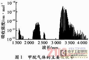

    甲烷气体分子的特征吸收带主要分布在1~25 μm波长范围的红外区。如图1所示,CH4在3.2~3.4 μm、2.3μm以及1.65μm附有强吸收带,在1.9μm和2.7μm附近存在弱吸收带。本传感器选择2.3μm作为CH4的工作波长,选择1.9μm作为参考波长,以消除光源的波动带来的干扰。探测器选用PD25进行探测,对2.3μm和1.9μm波长的红外光都有响应。
    比尔-朗伯定律反映了某种气体在某一体积分数时对光的吸收情况
    式中,I为透射红外辐射的强度;I0为入射红外辐射的强度;K为气体的红外光吸收系数;C为待测气体的摩尔百分体积分数;L为红外辐射穿透过的待测气体长度。
    当红外辐射穿过待测组分的长度L和入射红外辐射的强度I0一定时,由于K对某一种特定的待测组分是常数,故透过的红外辐射强度I是待测组分摩尔百分体积分数C的单值函数。通过测定透射的红外辐射强度,就可以确定待测组分的体积分数。

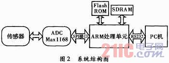

    该系统主要由传感器、A/D转换器和ARM处理单元组成,如图2所示。
    采用ARM嵌入式处理器作为系统的处理核心,这里选取了具有丰富外设的三星S3C44BOX处理器,由于内部不含存储器,还需要外接ROM和RAM。通过串口将处理的结果可以通过RS-232的串口线送入监控主机;监控主机放在监控室,负责实时显示、存储和查询。
