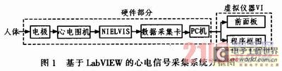

    设计系统是由硬件部分和虚拟仪器VI两部分构成。系统方框图如图1所示。
1.1 心电信号采集系统的硬件部分
    心电信号的硬件部分包括5个部分:电极、心电图机、NIELVIS(虚拟仪器技术教学和实验室套件)、数据采集卡和计算机。在使用标准的导联方式下,心电图机采集人体心电信号,并进行一系列的预处理,包括放大信号和滤除干扰,然后把信号送入数据采集卡,以供计算机的下一步处理。
1.2 心电信号采集系统的虚拟仪器VI
    虚拟仪器VI包括前面板和与之相对应的程序框图。前面板对应着一台实际仪器的面板,实现的是对仪表的控制和信号表达功能;程序框图是程序的图形化源代码,实现数据采集卡对信号的模/数转换,信号的处理显示等。其具体的程序流程图如图2所示。
