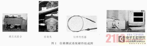

2 位移测试系统的硬件构成
    本文以液压试验台作为测试平台,由液压动力源和电气控制系统组成。其液压动力源由动力油泵和动力执行装置油马达组成。将虚拟仪器与液压实验台相连接,选择好工况、测点,安装好位移传感器,并调试处理好后便可开始采集数据。对液压试验台齿轮泵的轴向位移进行测试。硬件组成如图1所示。
2.1 传感器的选择
    实现位移测量的关键是信号的转换即传感器的选用。本文针对信息获取实验台液压回路在正常工况下齿轮泵进行轴向位移信号采集,并对信号进行波形显示和分析。做出随时间变化的波形曲线,通过波形显示和分析结果,从而验证本位移测试平台数据显示程序的正确性和有效性。
    本系统中,位移传感器选用电涡流位移传感器CWY-DO-504,量程4 mm,探头φ14 mm。这是一种将机械位移或振动幅度转换成电信号输出的非电量电测装置。给旋转轴等转动体的动态测量带来方便,探头可在水、油等介质中工作。在进行位移测量时,其位移信号的调理采用与之配套的位移信号调理器。本检测系统可以将位移量转换成电压信号供数据采集卡。在执行机构带动位移传感器运动时可以进行电压信号的采集,最后通过标定将电压信号转换成相应的位移信号,实现位移的测量。其形状如图2所示。
