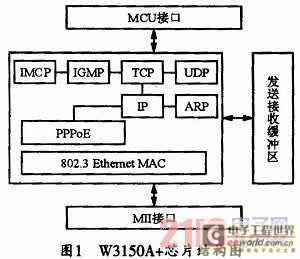

    图1所示是W3150A+芯片的结构框图。由图1可见,W3150A+主要由4部分组成。其中第一部分是MCU接口。W3150A+提供有直接总线接口、
间接总线接口和SPI总线接口。既适合与类似8051单片机的总线连接,也非常适合与只有IO口而没有总线接口的控制器连接;第二部分是TCP /IP协议栈。W3150A+已经完全固化了从MAC层、网络层到传输层所需要的协议,因此,用户无需了解这些协议的具体实现方法和实现代码;第三部分是接收和发送缓冲区,通过以太网进行通信的数据就是通过这些缓冲区来交换的;第四部分是以太网物理层接口(MII接口)。W3150A +可以与物理层芯片RTL8201无缝连接,从而实现10/100BaseT以太网物理接口。
    W3150A+内部的寄存器分为两个存储器和两类寄存器。两个存储器分别用于数据传输的输入和输出,两类寄存器分别是通用寄存器和端口寄存器,每类寄存器都含有大量的状态字控制寄存器。下面简要介绍比较重要的状态字控制寄存器。
