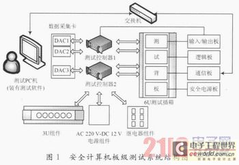

    该系统结构如图1所示。其中测试上位机采用配置主流操作系统的普通PC机,内置3块COTS数据采集卡(Data Acquisition Card,DAC),运行基于高级语言开发的测试软件。
    测试控制器与DAC连接,主要完成测试待测电路板所需的测试激励信号和对测试输出信号进行电平变换,同时提供待测电路板和电平变换电路所需的各种受控电源,测试控制器使用AC 220 V电源。由于测试逻辑板、输入/输出板需要的输入激励信号和测试输出信号较多,因此设置测试控制器1用于对逻辑板、输入/输出板的测试,测试控制器1需要同时与2块DAC连接。另外,设置测试控制器2用于测试其他的电路板和组件,测试控制器2需要与另外1块DAC连接。测试控制器和有源测试插箱背板确保解决前述的两个问题。
    安全计算机FTSM的安全电源板、输入/输出板、通信板及逻辑板安装于标准的欧式插箱中,为了测试方便,在安全计算机板级测试系统设置了同样的测试插箱。但与安全计算机FTSM插箱不同,测试插箱中不同种类的电路板具备不同的插箱背板。其中,安全电源板、输入/输出板、逻辑板的测试插箱背板为只包括连接电路板、电源、测试激励信号和测试输出信号接插件的无源测试插箱背板,通信板的测试插箱背板为有源测试插箱背板,除接插件外还包括总线测试单元和其他逻辑电路。3U组件、继电器组件、AC 220 V-DC 12 V电源组件则直接与测试控制器2连接。
    需要指出,对通信板进行测试时,测试控制器2只控制其供电电源,通信板运行测试程序,与其有源测试插箱背板配合完成测试,测试结果通过以太网发送给上位机测试软件。对逻辑板进行测试时,其FPGA为测试专用版本,通过对特定的测试激励信号产生特定的测试输出来完成对逻辑板的板级测试。
