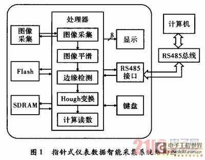

    文中设计了基于Hough变换的指针式仪表智能采集系统,实现了图像采集、处理、存储、显示读数、通信等功能,并将最终数据递交上位机数据库保存,如图1所示。
2 系统硬件设计
    根据实际需要,指针式仪表数据智能采集系统需要完成图像采集、处理、存储、输出、读数、通信等功能,对数据处理能力有较高要求。Blackfin系列处理器是AD公司和Intel公司针对高速嵌入式数字处理共同开发的高性能嵌入式DSP,其中ADSP—BF533当时钟频率为600 MHz时性能达到1 200 MMACs,能很好满足数字控制器处理能力的要求。因此,采用BF533为核心处理器,以SDRAM、Flash、CMOS图像传感器、RS485串行总线分路器等为外围电路,构建指针式仪表识别器平台。
