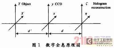

    数字全息原理如图1所示。物参光在相机光敏面干涉记录,计算机模拟参考光,用菲涅尔-基尔霍夫衍射关系,对物光波进行数字重建,XY平面为物平面,xy平面为全息记录平面,ηζ平面为再现平面,d’为全息记录距离。
    在满足菲涅尔近似条件的情况下,再现物光波表示为:
