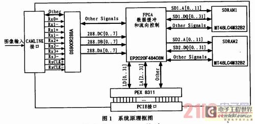

    本系统使用PLX公司的PEX8311作为PCI Express X1接口芯片,系统中采用FPGA芯片实现对整个系统的控制,利用FPGA内部提供的FIFO IP核和外接的两片独立的SDRAM实现了高速图像数据的缓存处理。
1 系统构成及原理
    基于PEX8311的CamLink图像采集系统的硬件结构分为4个模块:CamLink接口模块、FPGA控制模块、SDRAM存储模块、PCI-Express接口模块。图1为系统的原理框图:
    系统的工作原理:系统上电后,上位机软件通过驱动程序控制FPGA对CamLink相机进行内部参数配置。配置完成后,CamLink相机输出帧频信号、行频信号、像索时钟信号和视频信号。由于CamLink接口输出的是差分信号,所以通过DS90CR288A芯片将差分转换成单端信号,输入给FPGA。在FPGA内部,通过FIFO对数据进行缓冲,在同步和时钟信号的控制下,FIFO输出的数据存放到SDRAM中。由于在同一时刻只能对SDRAM进行读或写操作,所以为了防止数据丢失,FPGA外接两片SDRAM,在奇帧的时候,向SDRAM1写一帧图像,而从SDRAM2读已保存的偶帧图像,完成图像传输的乒乓操作。使用PEX8311芯片完成PCIE接口,PEX8311由FPGA的逻辑程序对其控制。在上位机编写基于PCIE总线的驱动程序,将图像从SDRAM使用DMA方式读到计算机的内存中,上位机软件实现图像的显示和处理。
