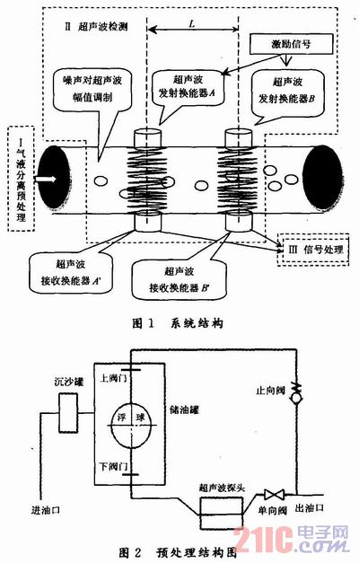

    目前,在油田原油开采中面临的一个困难问题就是对开采的原油进行在线计量。主要原因是原油的成分非常复杂,原油中含油、水、气和其他杂质,属于多相复杂的流体,而且单井原油又是间歇流动,因此一般的流量计是无法满足的。本文设计了基于超声波相关流量计算的计量系统,较好地解决了原油非接触在线计量问题。
1 超声波相关流量计原理
    相关法利用相关技术测量流体流量。测量精度与流体中的声速无关,测量精度高,适用于多相流,干扰大的流体的测量。当流体在管道内流动时,如果含有其他杂质,其内部就存在着各种各样的随机扰动,从而产生了与流动状况有关的流动信号,并具有一定的统计特性。相关法流量计的结构如图1所示。A,A’和B,B’是两组超声波发射和接收换能器,L为上游换能器和下游换能器之间的距离。当超声波信号穿过管道时,超声波信号会受到流体中噪声的调制,调制后的超声波信号中就包含了流体速度场的信息,对此超声波信号进行分析,提取与流动状况有关的流动信号A(t)和B(t),且将A(t)和B(t)作相关运算,得到相关函数RAB(τ):
    该函数峰值所对应的时间位移为τ,就是流体从上游换能器传递到下游换能器的时间,即该系统中的传递时间(也称渡越时间)。流速的计算公式为:
    根据流速,进而求得流量:
    式中:D为管道的直径。
2 单井原油超声波相关流量测量系统结构
    如图1所示,单井流量测量系统主要由气液分离预处理,超声波检测信号处理三部分构成。下面分别对这三部分进行分析。
2.1 气液分离预处理部分
    预处理部分其结构如图2所示。预处理部分的功能一是进行液气分离(抽油机抽出的原油中除了油液混合外,还含有气体和其他杂质,气体对油液测量会带来较大的误差,所以在对油液测量时必须进行气液分离);二是解决间歇流动时的满管测量(抽油机工作时每次抽出的原油不等,而且是间歇流动,这样造成管道中油液可能不是满管,也会带来很大的测量误差)。基于这些原因在对油液测量前要进行预处理,经过预处理后实现气液分离和油液满管通过计量油管,减小计量误差。工作原理是:原油从进油口经沉沙罐后进入储油罐,在储油罐里进行油气分离,分离的气体从储油罐上阀门(出气阀)经气管道输出,当储油罐中的油液达到一定高度时,浮球上浮打开下阀门(出油阀),同时上阀门封堵气口,建立压力,储油罐中的油在压力的作用下,通过测量管道流向出油口,当储油罐中的油液下降到一定的液位时,浮球下沉封堵下阀门,打开上阀门,这样重复工作完成气液分离。
