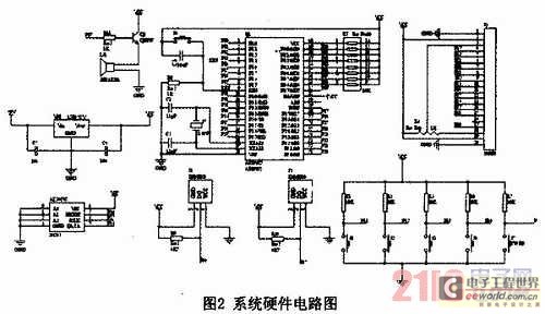

    多功能温度检测记录仪的系统结构由主控模块、温度检测模块、显示模块、存储模块、键盘控制模块报警模块组成,如图1所示。系统工作时,主控模块通过液晶屏显示主菜单,然后通过键盘选择相应的功能,系统掉电数据不丢失,方便实验数据的保存。
1.2 硬件电路设计
    系统总体硬件电路图如图2所示。
1.2.1 主控模块电路
    主控模块采用AT89S52单片机作为主控芯片。主控模块主要控制并协调其他模块的工作。它可以读取温度检测模块的实时温度数据并进行简单计算,然后存储并显示;或者根据键盘输入的命令进行相应的操作,完成各种温度检测的功能。
