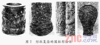

    目前,普通的三维激光扫描仪存在的主要问题是难以实现复杂三维图像的扫描数字化问题,如圆柱形状的石雕、木雕等。如图2所示。
