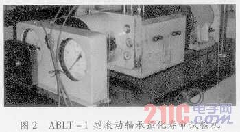

    滚动轴承强化寿命试验是在杭州轴承测试中心ABLT-1型试验机上进行的,如图2所示。
