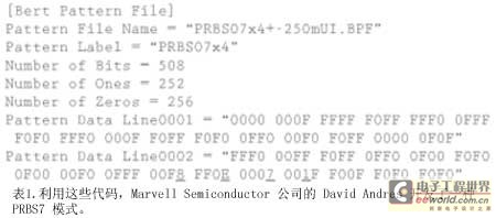

表1利用这些代码MarvellSemiconductor公司的DavidAndres开发了一种PRBS7模式

  Andres 的实现方法是在 10Gbps 利用十六进制 1(二进制 0001)来代替二进制 0000 后接十六进制 F(二进制 1111)。通过反复改变比特模式,Andres 能在 2.5Gbps 流中创建抖动。
  表 1 列出了 Andres 用于开发 PRBS7 模式的代码。Pattern Data Line0002 中带有下划线的 4 个数字表示被缩短或延长 0.25 UI 的比特。例如,“8”表示前一个比特的延迟下降沿,而“E”表示后一个比特的提前下降沿。
