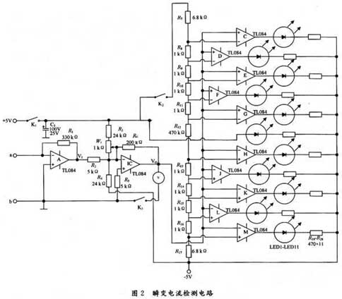

     瞬变电流检测仪电路原理如图2所示。选用TL084结型场效应管输入运算放大器,其中的每一个运算放大器在单块集成电路上使用了高电压结型场效应管和双极性管,兼容了更好的匹配性,具有转换速率高,输入基极电流和输入漂移电流小,漂移电压温度系数低的特点。集成运放A与R1成短路电流放大器,B与R2~R6、W1构成一个反相加法器,,对运放A的输出电压V1起放大作用,其中R3,R4与W1构成电路,如果输入i=0时,运放B的输出电压VO≠0,则可移动多圈电位器W1的活动触头使VO=0,实际上,W1相当于指针式检流计调零旋钮的作用。运放B的电压放大倍数AV=-R6/R2=-40。R7~R17串联分压产生10个基准电压,各集成运放接成电压比较器,并与电阻、发光二极管组成电平指示电路。当有输入电流i,运放A的输出电压V1=-i?R1,该电压被由B与R2~R6、W1构成的放大电路放大后与电压比较器的参考电压相比较,通过发光二极管组成电平指示电路来同步反映端子a,b间流过电流的相对大小、方向及变化规律。运放C~G构成的5个电压比较器,其反相输入端分别接基准电压1.918 9 V,1.465 8 V,1.012 7 V,0.559 6 V,0.106 5 V,同相输入端都接放大器B的输出VO,用于正向电流(即从a端流人,b端流出)的比较显示。另5个电压比较器的同相输入端分别接基准电压,-0.106 5 V,-0.559 6 V,-1.012 7 V,-1.465 8 V,-1.918 9 V,反相输入端都接放大器的输出VO,用于负向电流(即从b端流入,a端流出)的比较显示。
      当有电流i从a端流入,假如大小0.1 mA,则放大器B的输出电压为VO=0.000 1 A×330 Ω×40=1.32 V,高于电压比较器E,F,G的基准电压,他们输出高电平,对应发光管LED3~LED5,发光;当i=0.15 mA,则VO=0.00 015 A×330 Ω×40=1.98 V,高于电压比较器C,D,E,E,G的基准电压,这些比较器输出高电平,对应发光管LED1~LED3发光。发光管的数目与检测电流的大小成正比,输入电流由小到大变化时,发光管点亮的次序为LED5~LED4~LED3~LED1~LED1。当电流从b端流入,放大器B的输出电压VO为负,担任负向电流检测的比较器H,j,k,1,M依次输出高电平,使对应LED发光。电流越大,VO越低,发光管点亮的数目越多,点亮次序为LED7~LED8~LED9~LED10~0LED11。这样,通过弧形排列的十只LED(常亮的LED6除外)的发光数目和位置即可定性地反映检测电流的方向和大小。且发光管与电流的变化同步显示,非常形象、直观。
      由于运放A的输出端电压V.等于被测电流i与R。的乘积,即:V1=-iR1。V1max=-4.8 V。取R1=330 Ω,则可测电流的最大值为imax=V1max/R1=14.55 mA。电阻R7~R17串联总电阻RS为22.07 kΩ。R12两端的电压V12=(5 V+5 V)R12/RS=10×470/(22.07×103)V=0.212 96 V,运放G,H的参考电压分别为V12/2=0.106 5 V和-V12/2=-0.106 5 V。输出0.106 5 V电压对应的输入电压为0.106 5/40=0.002 7 V,该电压值大于TL084的输入误差电压。设能够检测的最小电流为imin,因为imin×R1×AV≥V12/2,所以imin≥V12/(2R1 Av)=0.106 5/(330×40)A=8.06×10-6A,所以该检流计的电流检测范围是8.06×10-6A~14.55×10-3A。驱动显示同一方向电流大小的相临的两个运放如运放E、F间的参考电压V=10 V×R10/RS=10 V×1 kΩ/(22.07 kΩ)V=0.453 1 V,设可区分的输入电流的大小为△i,则△iR1Av=V,所以△i=V/(R1Av)=0.4531/(330×40)A=3.43×10-5A,因此能够显示的电流的区分度为3.43×10-5A。
      闭合电键K2可借助发光二极管观察电流的变化方向及观察电流定性的大小变化。闭合电键K3可用电压表观察电流变化的大小,但由于电压表的固有原因,电压表不能反映频率较高的电流的实际大小。
