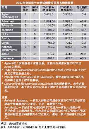

下降周期的一个明显信号是测试行业前十位公开上市公司的年收入(见表1)。半导体测试市场第二大设备供应商爱德万(Advantest)销售额下降8.8%。泰瑞达(Teradyne)的2007年也很艰苦,销售比前一年下降18.7%,而科利登(Credence)收入下降6.5%。Verigy——2006年从Agilent 自动测试设备业务分拆出来的公司,销售额下降2.2%。另一方面,捷迪讯(JDSU)、安立(Anritsu)和国家仪器(National Instruments)分别位列销售额上升的前三甲。
