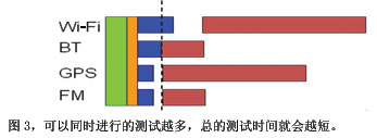

   理想情况下,测试顺序如图3。四项中的三项是并行测试,唯一被延迟的一项是由于测试时会对另外一个产生频谱侵占(如:WiFi和蓝牙)。

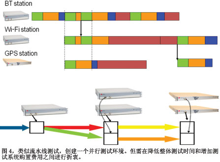

  实际上,有两种方法可以达到图3的效果。一是有几条测试线,每条测试线测试数种模块中的一种,形成流水线测试(图4)。
  测试时间通过增加更多的测试线和设备进一步优化,但购置成本会增加,而测试依然按照串行方式进行。此外,多次的操作步骤不仅需要额外的时间,且增加了产品损坏的概率。

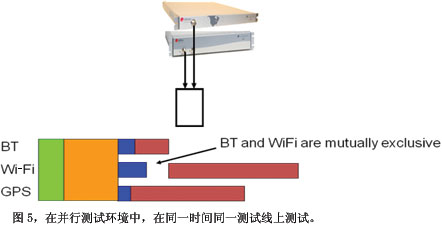

  另一个选择是并行测试方案,同时测试设备的多种模式(图5)。
  采用双头测试可进一步减少测试仪器空闲时间同时增加每个测试仪器的吞吐量。
  并行测试的挑战之一就是消除同时进行2项或者2项以上测试时的相互干扰。最佳的测试方案,需要芯片制造商和测试系统提供商合作以降低延时以及其它因素。另一个影响因素是IC解决方案本身,单个芯片系统通常有一个多媒体处理器控制与无线功能的交互,而使用分离的无线模块允许更直接地访问无线功能,有助于开发多通信测试方案。
