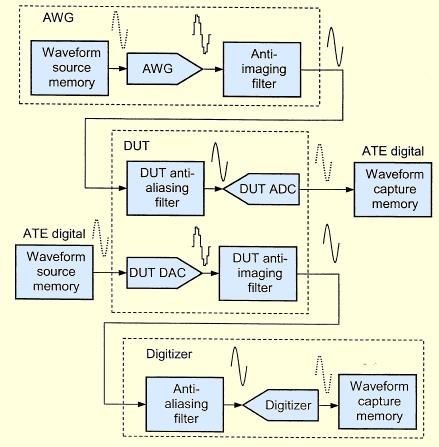

      采样用于把信号从连续信号(模拟信号)转换到离散信号(数字信号),重建用于实现相反的过程。自动测试设备(ATE)依靠采样和重建给待测芯片(DUT)施加激励信号并测量它们的响应。测试中包含了数学上的和物理上的采样和重建。图1中说明了在测试一个音频接口芯片时用到的各种采样和重建方法。

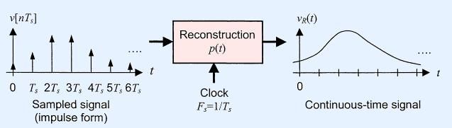

      重建是采样的反过程。此过程中,被采样的波形(脉冲数字信号)通过一个数模转换器(DAC)和反镜象滤波器一样的硬件电路转换为连续信号波形。重建会在各个采样点之间填补上丢失的波形。DAC和滤波器的组合就是一个重建的过程,可以用图2所示的冲击响应p(t)来表示。
    由一个数据序列重建连续时间波形

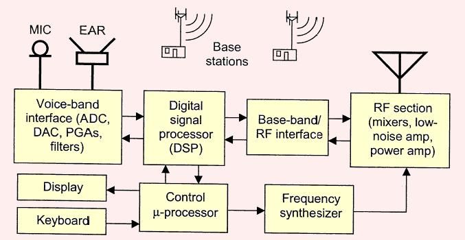

      许多混合信号的应用,比如说移动电话,硬盘驱动器,调制解调器, 马达控制器以及多媒体音频/视频产品等,都使用了放大器,滤波器,开关,数模/模数转换以及其它专用模拟和数字电路等多种混合信号电路。尽管测试器件内部每个独立电路非常重要,同样系统级的测试也非常重要。系统级测试保证电路在整体上能满足终端应用的要求。为了测试大规模的混合信号电路,我们必须对该电路的终端应用有基本的了解。图3所示是数字移动电话的模块图,此系统拥有许多复杂的混合信号部件,是混合信号应用很好的一个例子。
    复杂混合信号应用的简单模块图:数字移动电话系统
