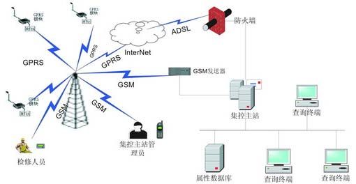

  路灯监控管理信息系统
  路灯监控管理信息系统是由通信服务器和若干路灯监控器组成,如图1所示。
               图1  路灯监控管理信息系统
  通信服务器通过局域网可以连接多个查询终端,通信服务器和若干路灯监控器采用ADSL与GPRS通讯方式。使用者可以在通信服务器上完成对整个城市内任一区域、任一路灯监控器的控制;可随时向路灯监控器发出查询指令,对各路灯监控器的运行状态、电流电压、门开状态等数据进行查询。

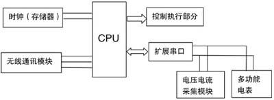

  路灯监控器硬件设计
  路灯监控器在硬件电路设计上,根据其功能划分,由六部分组成(见图2)。
                  图2 路灯监控器功能结构图

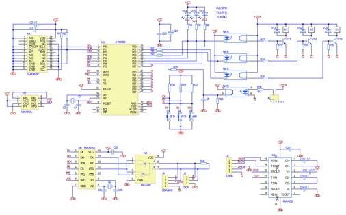

  电路图如图3所示。
                图3 路灯监控器电路

  由于CPU采用PHILIPS的P89C51RD+芯片,该CPU只有一个串口,在本设计中用于同GPRS模块通信。而多功能表和EDA9033均采用RS-485接口,所以要利用CPU普通IO口模拟SPI接口与MAX3100通信,MAX3100的串口再和MAX485相连,从而产生EDA9033和多功能电表需要的RS-485接口。
  GPRS模块
  GPRS模快提供RS-232接口与外界通信,透明传输模式,应用十分方便。在本设计中采用一片MAX232芯片,通过CPU和GPRS模块进行通信。
  控制执行单元
  控制执行部分采用三级管驱动继电器,继电器控制交流接触器的办法。在三级管和CPU IO口之间采用光耦隔离,防止继电器吸合对系统产生的干扰。
