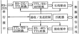

  为适应多控制节点和长距离通信的需要,本文采用RS—485半双工串行通信协议作为本测试控制网络的通信标准。由于采用了平衡驱动、差分接收方式,有效地减小了共模干扰等影响,从而使其传输距离和带负载能力等都较RS—232C有很大提高[2]。
  由于目前的PC机都配有RS—232C接口,故设计了一种RS—485接口,它可以安放在普通的转接头内,直接插到PC机的串口上,把PC机的RS—232C输出转换为RS—485输出,其结构如图1所示。与其它方法相比,这一方法具有接口方式简单、通用性强、体积小、成本低等优点。另外,我们还可在这一接口中加入智能控制单元,以适应与常规仪器设备通信的需要。

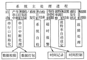

            图4 应用进程与主要通信模块间关系
  采用上面所述的通信协议和软件,在约定了本控制系统特定的一套命令码后,即可由主机对各执行机构进行控制。由于采用了全部基于中断驱动的设计方式,系统通信过程不会对主机处理工作产生影响。系统主处理进程与部分通信模块间的关系示于图4。实际应用表明,与原有方法相比,控制系统的性能可得到很大提高。
