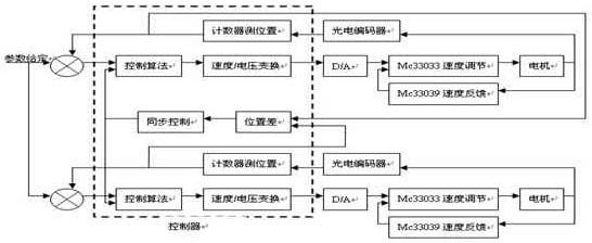

图1 位置--速度双闭环直流伺服系统原理框图
  整个颤振激励器的直流伺服系统原理框图如图1。该直流伺服系统主要实现双电机的同步控制,包括实时位置同步、速度同步、差动同步以及速度跟随等功能,采用双闭环控制。外环是位置闭环,利用NI公司的数据采集卡PCI6221的计数器与光电编码器相结合检测电机转子的位置,引入位置闭环既可以较方便的采用先进控制算法又可以将位置差通过同步控制算法形成控制信号以确保同步精度;内环是速度闭环,通过Mc33039芯片检测转子速度,引入速度闭环来提高直流伺服系统的响应速度,同时可以大大削弱系统参数变化的不利影响,抑制摩擦和间隙等非线性的不良作用,具有较高的抗干扰性能。

  控制器作为伺服系统的核心,将来自各传感器的检测信息和外部输入命令进行集中、分析和加工,按照一定的程序给出相应的指令,从而控制整个系统有条不紊地运行,因而无疑对整个系统性能的优劣起着非常重要的作用。
  PID控制算法是一种工业控制中广泛应用的控制策略,传统的PID控制器具有原理简单,设计简便,易于调整,稳态性能好等优点,对具有线性、有确定模型的系统易于整定到最佳控制效果。但本文的颤振激励系统的同步伺服系统是两台无刷直流电机,均为PWM调速,速度大小与调速电压之间的关系显然是非线性的。为此,首先在不同的调速电压下做大量的试验,来测定转速,然后通过调速电压、速度数据建立一个基本的数学模型;其次将两路位置信号的差值形成的控制信号送入控制算法;最后在传统PID控制器的基础上应用模糊集合理论,设计一个基于简单模型的模糊PID控制器,能方便的实现参数的在线自整定,以达到较为理想的控制效果。

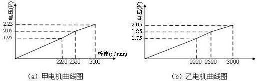

  本同步伺服系统甲、乙两台电机均为无刷直流电机,设计参数基本一致,电机供电电压为直流15伏,采用PWM调速方式。在正常供电情况下,PWM端输入电压信号大于1.4伏,电机开始转动,随着调速电压信号的加大,电机转速开始加快,但是很明显转速和调速电压之间不是线性关系。为此首先测定转速和调速电压之间的关系,然后将其分段线性化,使电机转速在较窄的范围内和调速电压建立近似线性关系,根据实验数据对于甲、乙两组电机分别算出在转速(r/s)不同的情况,调速电压(V)与转速之间的近似线性关系如下:
图2:电机转速-调速电压关系曲线
  利用这组近似关系,可以确定在固定转速情况下甲、乙两台电机的电压设定值,然后利用数据采集卡PCI6221的计数器,通过LabVIEW编程采集光电编码器脉冲个数(电机每转产生1024个方波脉冲),可以算出此时电机的确切转速,将此转速通过上述近似关系式可以求得对应的实际调速电压值,最后将设定电压值与实际电压值之差进行PID调节。由于电机转速在不同的阶段所对应的比例增益系数、积分增益系数不相同,在同一个转速阶段的上升阶段与平稳阶段所对应的比例增益系数、积分增益系数也不相同。为了达到理想的控制效果,首先利用电机模型及仿真实验结果,以初步确定比例增益系数、积分增益系数;其次通过实验对比例增益系数、积分增益不断进行调整以确定不同阶段的相对应的最为合适的比例增益系数、积分增益系数;最后利用模糊集合理论,建立一个模糊规则库,实现参数的自整定。
