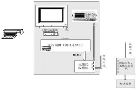

  针对某医疗装置中的人体生理信号采集传输问题,本文设计了计算机近距离无线数据采集系统。采用 Nodic公司的nRF2401作为无线收发核心器件。系统由一台PC、无线数据接收模块和无线数据采集发射模块组成。无线数据发射模块以C8051F021单片机为处理核心,采用单片机内部的12位ADC对现场的模拟信号进行采集和发送;无线数据接收模块以C8051F021单片机作为处理核心,接收与发射模块由nRF2401无线收发芯片完成,采用MAX5591实现12位D/A转换,采用 RS-485总线与PC进行通信,它负责现场数据的接收和初步处理,并转发给PC以供显示和监控,同时将数字量转换为模拟量,供示波器显示;PC有良好的人机界面,利用NI的虚拟示波器显示远端现场采集的数据,并可以向现场的采集模块发送控制命令,同时可以实现保存采集数据、打印、回放历史数据等功能。

  计算机短距离无线数据采集系统组成如图1所示。
图 1 系统组成框图

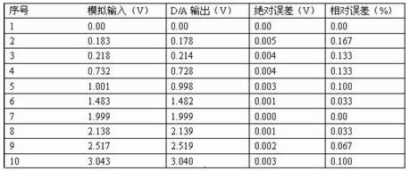

  现场模拟电压信号通过12位ADC转换为数字量,通过无线方式传送到远端监控室,一方面通过DAC转换为模拟量,供示波器观看;另一方面,通过RS-232传送到PC进行显示、存储和打印。表1是实验数据。
  分析总结
  从试验数据可以看到,系统实现了现场模拟电压信号的采集、无线传输以及模拟信号还原,误差不大于0.2%,满足了设计要求。同时系统还存在着不足之处:在数据量加大,传输速率为1MHz时,偶尔会出现数据丢失现象;当被测信号频率大于500Hz的时候,信号复现时会出现波形失真。
