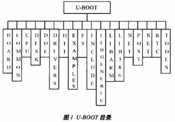

  U—BOOT代码采用一种高度模块化的编程方式,可以很方便地在不同的硬件平台上进行移植。U—BOOT下包含多个目录,如图1所示。其中BOARD目录下存放了所有其支持的目标板子目录,比如BOARD/SMDK2440/就是本文将要用到的目标板;COMMON目录是与体系结构无关的文件,实现各种命令的C文件;CPU目录存放了其支持的CPU类型,比如arm920t、mips、mpc8260和nios等,每个特定的子目录中都包括cpu.c和interrupt.c、start.s;DRIVERS目录存放了各种外设接口的驱动程序,其中就包含本文用到的千兆网络的驱动程序;FS目录存放了一些文件系统,U—BOOT现在支持cramfs、fat、fdos、jffs2和registerfs;net目录存放的是与网络有关的代码,BOOTP协议、TFTP协议、RARP协议和NFS文件系统的实现,INCLUDE目录存放了一些相关头文件,还有对各种硬件平台支持的汇编文件、系统的配置文件和对文件系统支持的文件。
