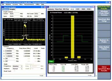

  2)完整的测量功能:E6835A提供了多种符合测试标准的测量功能,如信道功率 (带RRC滤波器的功率测试和不带RRC滤波器的功率测试), 邻信道功率比(ACLR),频谱杂散(SEM),EVM, 频率误差、峰值码域功率,频谱分析等。

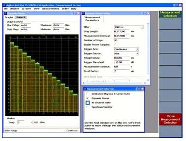

  3)此外,E6835A还提供了手机发射机快速校准方案 - 动态功率校准功能。它能够一次完成同一频率上不同功率等级上发射机输出功率的校准,从而大大提高手机发射机校准的效率。
