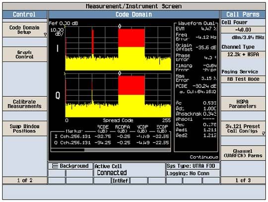

图1:利用安捷伦科技的8960无线测试装置进行5.2D和5.13.2B的代码域测量

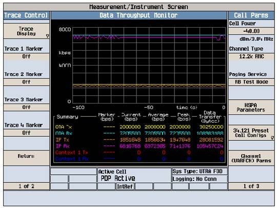

图2:利用安捷伦科技的8960无线测试仪进行数据吞吐率监测,测量结果显示的是一次双向FTP通   信时UE的HSPA空中数据率和IP连接速率

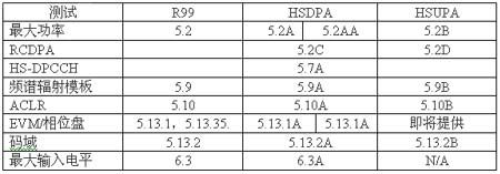

  3GPP TS 34.121中定义了几个新的用于检测HSUPA性能的测试。然而,34.121测试规范中许多的R99和HSDPA测试可以用新的HSUPA测试代替。从下表可以看出哪些测试对HSPA设备而言是必需的。如果进行过等效的HSUPA测试,灰色阴影覆盖的测试可不再需要。
  测试案例5.2B“HS-DPCCH 和E-DCH最大输出功率测试”用于验证被测UE是否达到其最大额定输出功率,以相应地求得更高的HSUPA峰值因子。本测试确保UE能在不影响其它信道或其它系统的前提下达到足够的小区覆盖范围。
  测试案例5.2D“HS-DPCCH和E-DCH用户设备的相对代码域功率精度测试”与测试案例5.13.2B“HS-DPCCH和E-DCH相对代码域差错测试”用于检查UE在每个代码信道(相对于复合信号)的调制精度,以保证代码信道已正确被调,并以正确的相对代码功率电平发送信号。
  测试案例5.9B“E-DCH频谱发射屏蔽测试”和5.10B“E-DCH相邻信道泄漏功率比(ACLR)测试”用于检查由于HSUPA上行信号的频谱散射(spectral splatter)增大而导致的信道外干扰。

  由于很多在HSUPA设备上使用的高速应用都需要IP数据传输,所以HSUPA功能测试有助于确保HSUPA设备能够以指定速率传输数据,并且确保设备上的应用在各种信道条件下都按照预期执行。利用网络仿真仪(例如安捷伦的8960),测试工程师就能在服务器和HSUPA设备/客户之间建立起一个端到端IP连接,然后通过改变服务准许、AWGN(加性高斯白噪声)和代码信道电平,引入信号衰落、越区切换和改变IP连接的特性,以及检查这些改动对(上行和下行)数据率和应用性能的影响。
