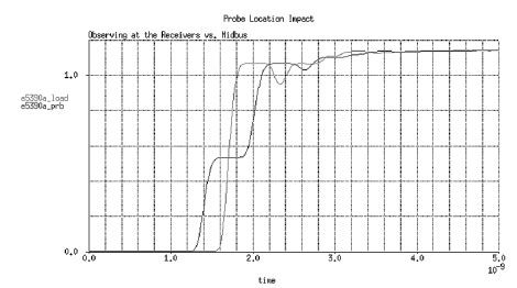

  除了留意探头的电容性负载外,您还必须注意探头位置。这在选择各种不同端接方案时尤为重要。对于某种特定的端接方案, 接收器观察的信号可能有足够好的信号质量, 但在连线任何其它点观察到的信号却可能无法接受。
  为说明这一点, 先来分析串联端接传输线理论。感应波形瞬间在源端电阻和导线特性阻抗间分开。半幅度的电波沿传输线传输到接收器。在到达接收器时经过 100% 的正反射, 把半幅信号加倍得到原波形的幅度。该反射波以相反方向在传输线
上传输, 直到被源端电阻器吸收, 从而结束瞬态响应。
  虽然这种方案为接收器提供一个良好的波形, 但该波形在传输线上呈阶梯形状。阶梯波形不适合逻辑分析仪, 因为逻辑分析仪不能确定波形半幅度期间到底是逻辑“1”还是逻辑“0”。图3显示这种情况的波形。注意接收器处的波形信号质量良好,而在探头触针处观察到的波形却无法接受。随着信号速度的增加, 探头触针处的信号质量对于成功的测量变得尤为重要。
图3. 在接收器处和在探头触针处观察到的串联端接系统波形。
  注意在连线中间处观察到的波形阶梯形状。它表明正向传输的半幅度波形是往接收器方向传输。反向传输间反射波形与正向传输波形叠加后得到其最终值。

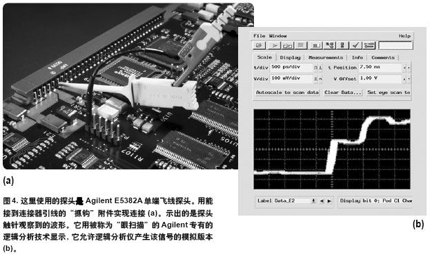

  回到前面讨论的串联端接系统。该系统用背板上的驱动器IC和BGA封装的接收器实现。为方便起见, 使用者选择在背板连接器引脚处探测信号。但我们在前面已经说到, 在驱动器处探测串联端接系统会在逻辑分析仪的探头触针处产生阶梯波形。图4a示出该连接方案, 图4b示出逻辑分析仪观察到的波形。
  这一波形显然是无法接受的。解决方案是把探头直接放在接收器上。对BGA封装的最近物理探测点是电路板背面通过焊盘的引出口。图5示出新的连接方案, 它把飞线直接焊到BGA的通孔。此时得到的信号质量如图5b 所示。
