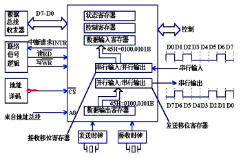

      由于CPU与接口之间按并行方式传输,接口与外设之间按串行方式传输,因此,在串行接口中,必须要有“接收移位寄存器”(串→并)和“发送移位寄存器”(并→串)。典型的串行接口的结构如1-2所示。
图1-2
      在数据输入过程中,数据1位1位地从外设进入接口的“接收移位寄存器”,当“接收移位寄存器”中已接收完1个字符的各位后,数据就从“接收移位寄存器”进入“数据输入寄存器”。CPU从“数据输入寄存器”中读取接收到的字符。(并行读取,即D7~D0同时被读至累加器中)。“接收移位寄存器”的移位速度由“接收时钟”确定。
      在数据输出过程中,CPU把要输出的字符(并行地)送入“数据输出寄存器”,“数据输出寄存器”的内容传输到“发送移位寄存器”,然后由“发送移位寄存器”移位,把数据1位1位地送到外设。“发送移位寄存器”的移位速度由“发送时钟”确定。
      接口中的“控制寄存器”用来容纳CPU送给此接口的各种控制信息,这些控制信息决定接口的工作方式。
      “状态寄存器”的各位称为“状态位”,每一个状态位都可以用来指示数据传输过程中的状态或某种错误。例如,用状态寄存器的D5位为“1”表示“数据输出寄存器”空,用D0位表示“数据输入寄存器满”,用D2位表示“奇偶检验错”等。
      能够完成上述“串<- ->并”转换功能的电路,通常称为“通用异步收发器”(UART:Universal Asynchronous Receiver and Transmitter),典型的芯片有:Intel 8250/8251,16550。
