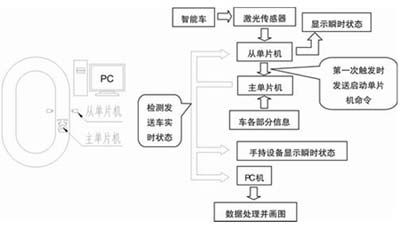

  设计方案主要分成三部分:车载数据采集系统,无线数传系统,上位机数据处理系统。系统基本构建如图1所示。
图1智能实时监测系统结构框图与流程图
  车载数据采集系统
  车载数据采集系统主要由单片机负责采集赛车行驶过程中的速度、传感器状态、电池电压、舵机转角等信息。为了使监测系统不占用S12单片机的内部资源并且支持热插拔,我们将除供电之外的监测系统与智能车控制系统相分离。我们选择ATMEL公司的ATMEGA16单片机作为该数据采集系统的处理器。二值型光电传感器信号的采集直接使用该单片机的I/O口进行采集,连续型光电传感器、电池电压及CCD摄像头信号则采用该单片机的A/D口进行采集,速度信息则通过光电编码器和该单片机的计数器来采集。采集到的数据每20ms向上位机发送一次。
  无线数传系统
  下位机向上位机传输的是以每20ms传输一组包含了光电编码器值(speed),电池电压(battery),舵机转角值(angle),传感器当前状态 (sensor)的数据,如果是在理想状态下,上位机接收到的应是上述各值循环出现的周期性数据,此时上位机只需将这些数据按顺序装入各自的数组并画图即可。但在实际的无线传输过程中可能出现数据丢失现象。因此加入适当的数据校验是必要的,否则会出现数据装入错误,造成画图的混乱。我们在实际过程中是在每组数据中加入0x00,0xff的帧头,当数据出现错误时,则舍弃该帧数据。
  数据的无线收发部分采用的是SUNRAY公司的QC96型无线收发模块,该模块可以收发波特率为9600bps的串行数据,距离可达100m。

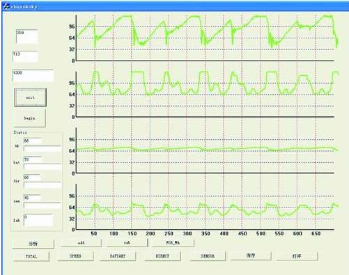

*图形显示模块
功能:以图形界面来显示处理后的数据,以便更直观地观察智能车的运行状态。
  实现:将上一模块中装入各数组的数据在用户的选择的模式下进行画图,可以只看一幅图,也可以将四幅图放在一起进行对比观看。实际的运行界面及效果如图2。
图2  图形显示介面运行模块
