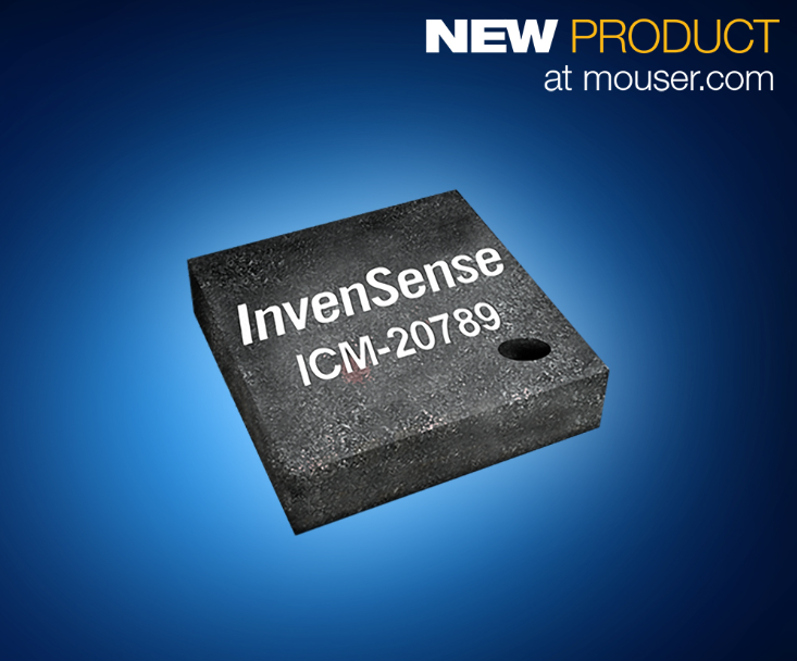

2018年3月12日 – 专注于新产品引入 (NPI) 并提供极丰富产品类型的业界顶级半导体和电子元件分销商贸泽电子 (Mouser Electronics) 即日起开始分销TDK集团旗下子公司InvenSense的ICM-20789。此业界首款7轴惯性和气压传感器在4×4 mm 微型封装中集成了3轴陀螺仪、3轴加速度计、数字运动处理器™ (DMP) 和超低噪声MEMS电容式气压传感器。
贸泽备货的InvenSense ICM-20789集成了TDK最新的高性能6轴运动传感器,具备最精准的旋转和线性运动跟踪功能,并简化了传感器信号融合。陀螺仪具有±250 dps至±2000 dps的可编程满量程范围 (FSR),而加速度计具有±2g至±16g的可编程FSR。
MEMS电容式压力传感器具有0.4 Pa RMS的业内最低压力噪声,并且在1 Hz时具有1.3 µA的超低功耗。此传感器能够测量±1 Pa的极小压差,从而可以检测小于5cm的高度变化,还能提供30至110 kPa的完整压力操作范围,每摄氏度±0.5 Pa的温度系数确保了极为出色的温度稳定性。
此传感器可通过DK-20789 SmartMotion®平台开发套件进行评估。该套件搭载Microchip G55单片机,并随附所需的软件,包括基于GUI的开发工具InvenSense MotionLink。此套件的嵌入式运动驱动器 (eMD) 可配置FSR、输出数据速率 (ODR)、低功耗或低噪声模式以及主机传感器接口(I²C和SPI)等参数。DK-20789配备板载嵌入式调试器,无需外部工具即可对G55单片机进行编程或调试。
ICM-20789在集成式小型封装中集成了分离式器件的性能,不仅能降低设计成本,还能通过融合传感器为各种应用提供全方位运动感应,包括活动监视、手势识别、楼梯计数、可穿戴设备、无人机定高以及室内/外导航。
