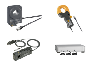

现在,在以功率调节器和变频器等功率转换系统为代表的功率电子领域,要求高精度、宽频的电流测量。我们公司从1971年发售钳形表CT-300(图1)以来,一直根据测量用途提供各种电流传感器(图2)。在本文中,我们聚焦于高精度、宽频的电流测量,针对我们公司的电流传感器的特长和电流测量的要点进行阐述。
图 1: 发售于1971年的电流传感器CT-300
图 2: 日置的零磁通式电流传感器

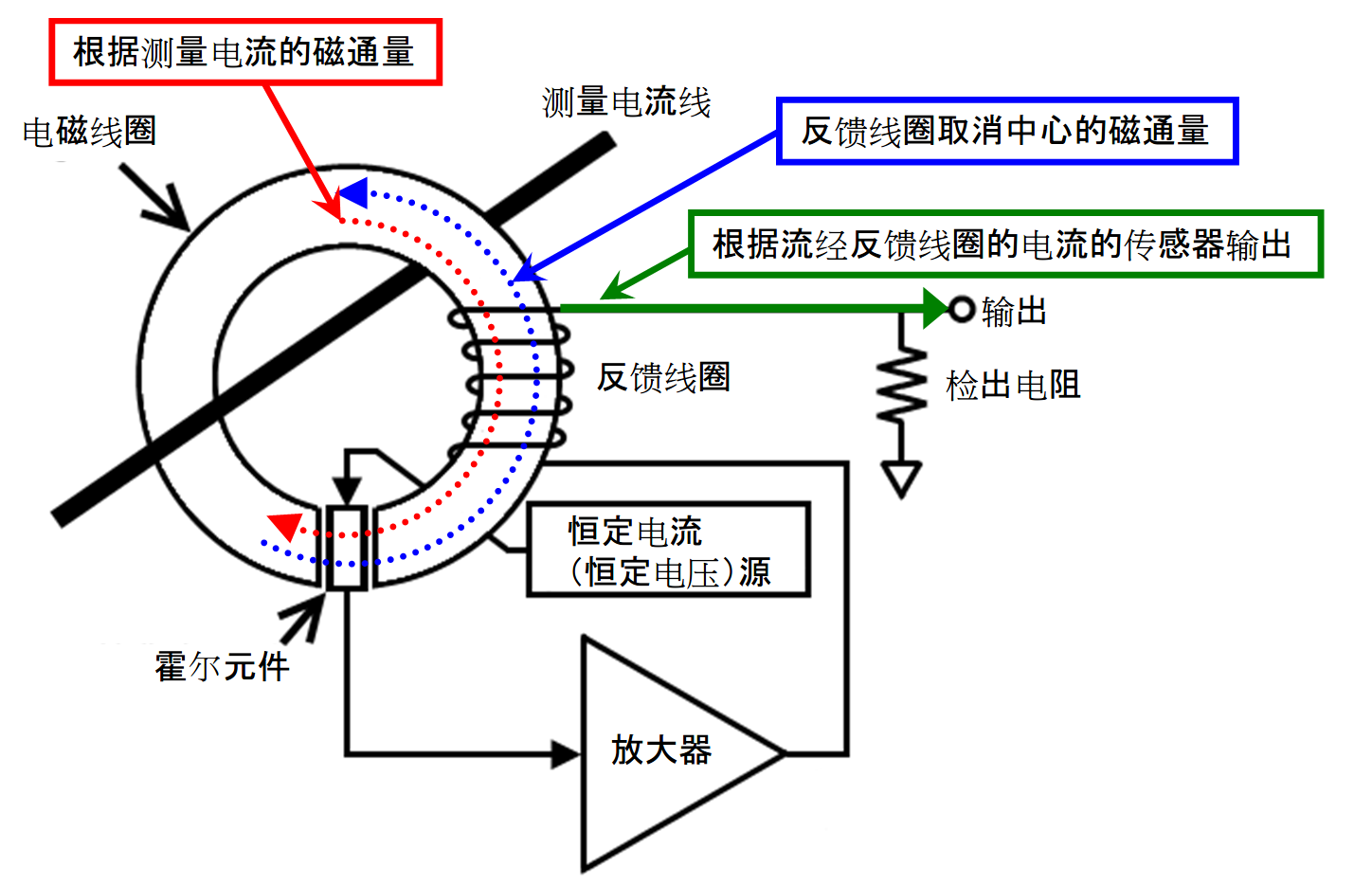

零磁通式如图3、图4所示,是形成包括磁回路的负反馈电路,取消磁芯上因被测电流产生的磁通,向反馈线圈流动电流的方式。因为可以把工作磁通抑制到最小程度,所以具备能够把因磁性材料产生的非线性影响降低到最小程度的优点。

另一方面,宽频电流传感器如图4所示,采用结合霍尔元件和变流器(CT)方式的零磁通方式,提供从直流到最大120 MHz频宽的电流传感器。磁性检测的核心部件霍尔元件由我们公司自己生产,灵敏度高且干扰低,最适合与示波器搭配使用来观测微小电流的波形变化。

图 4: 零磁通式(霍尔元件式)

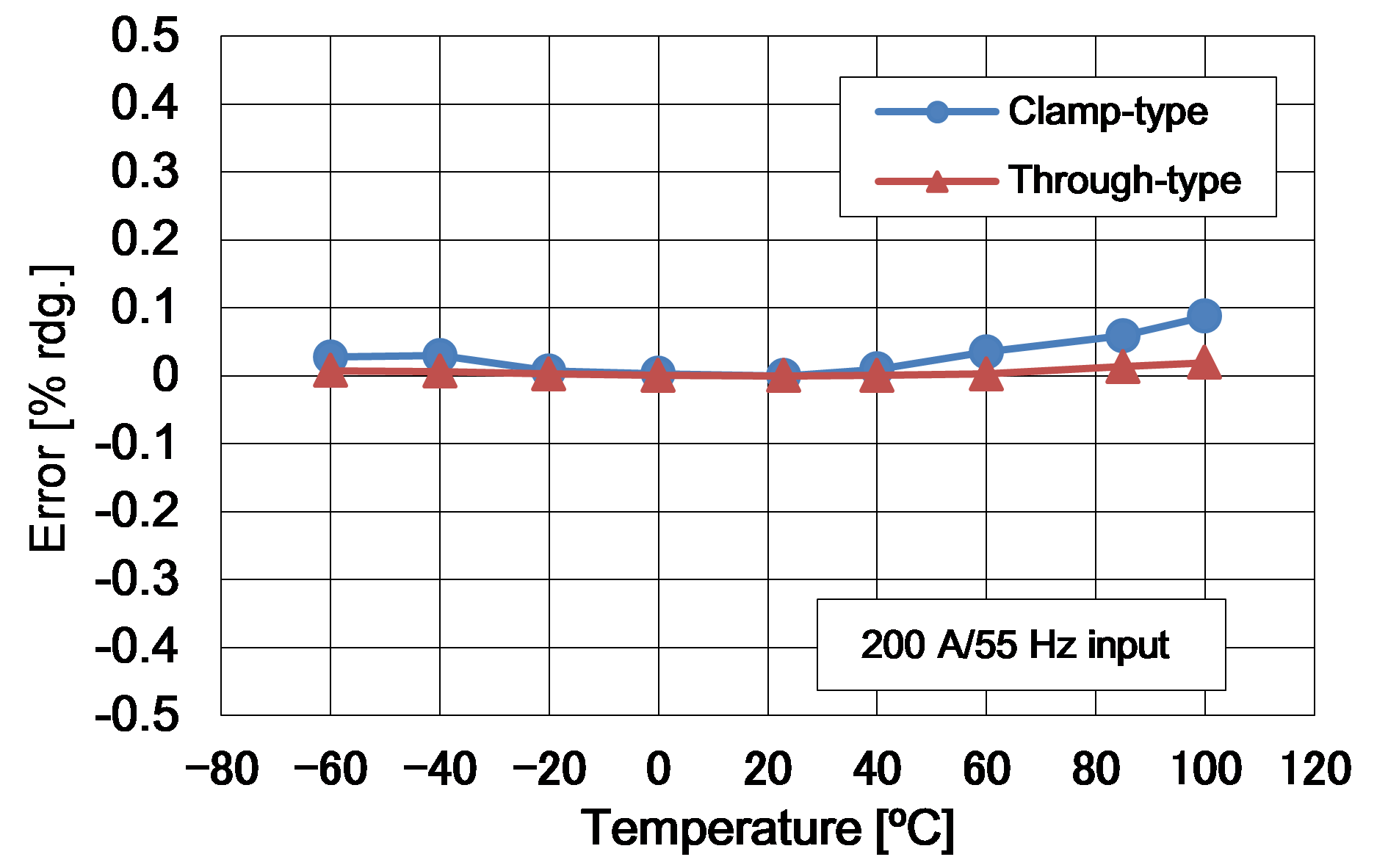

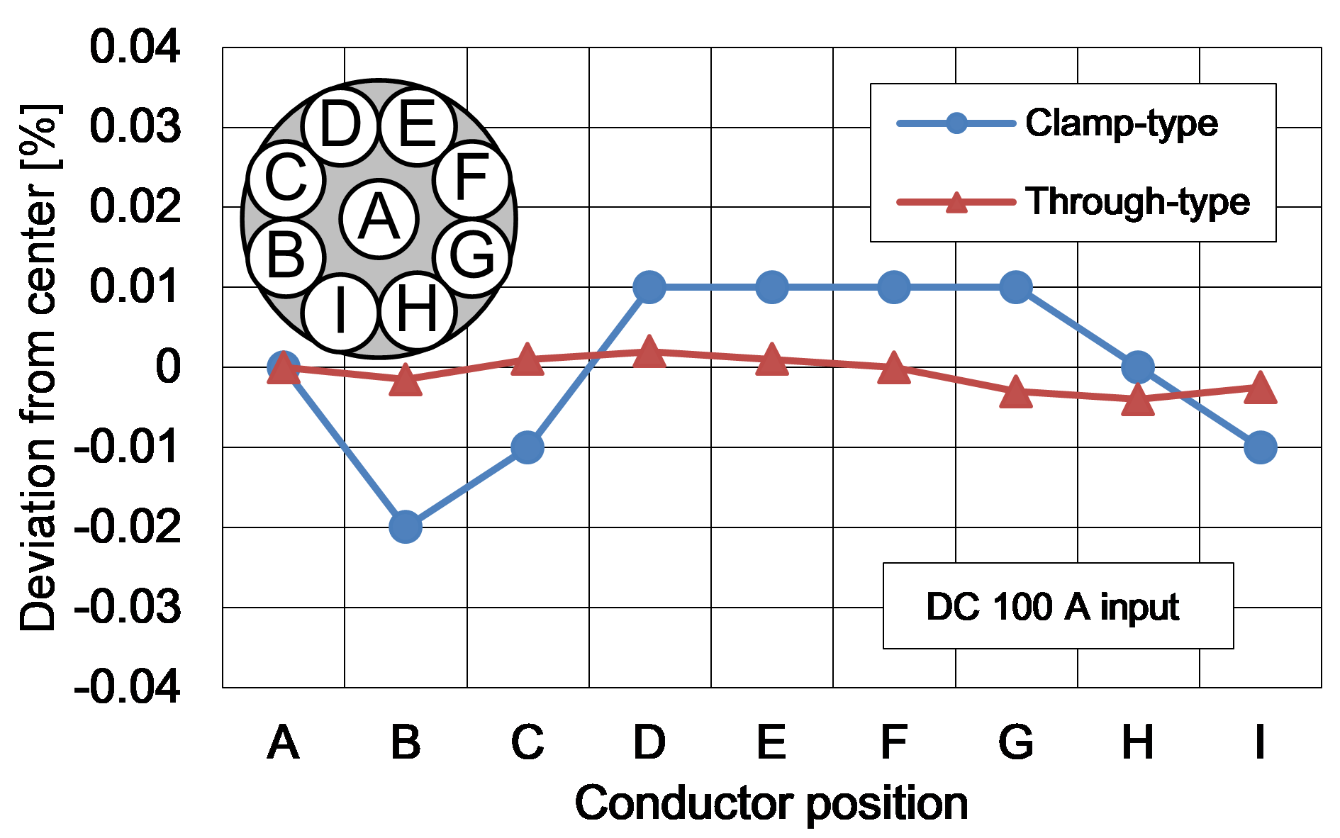

前面讲述了一般的钳式电流传感器,由于开口构造,精度和测量结果的重现性不是很好,在这一章节里将介绍图6所示我们公司的高精度钳式电流传感器CT6843(200 A额定)的特性的一部分。 图7~图9是和相同量程的我们公司的贯通式电流传感器CT6863(200 A额定)的特性比较。我们公司的钳式电流传感器具有与贯通式电流传感器非常接近的特性。可充分利用于高精度的功率测量。
钳式电流传感器之所以具备这样的性能,主要原因是除了开口部分以外,采用了周边均一以及将磁阻抑制到最小程度的开口构造。有意识的设计成和贯通式一样的磁芯周边均一的构造。
另外,我们公司的钳式电流传感器不仅重视性能方面,也重视操作性。从开关到锁定的动作可用单手轻松完成。而且在各种环境下都能使用,适用-40℃~+85℃的温度范围,在高温环境下的汽车发动机舱等严酷环境下使用也没有问题。

图 8: 导体位置的影响
图 9: 增益-温度特性
