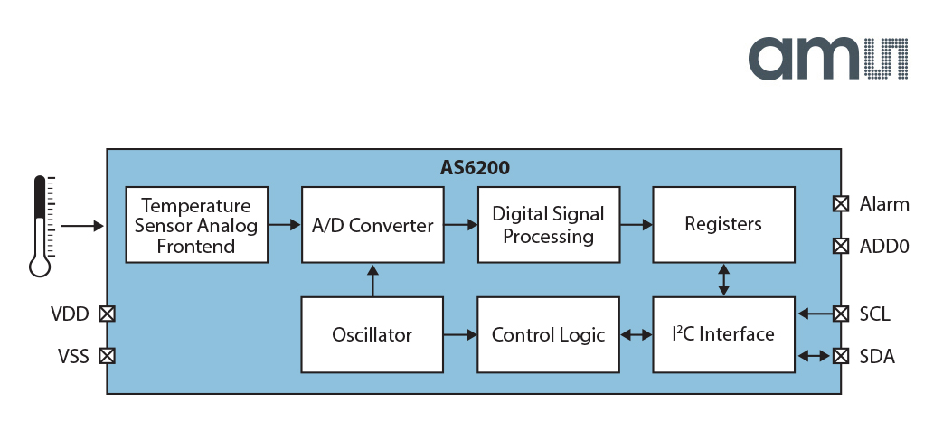

在每秒采样4次时,采用1.6mmx 1mm封装的AS6200典型电流为6µA,其数字化测量输出可精确到±0.4°C。
工厂对集成在单芯片中的AS6200就温度传感系统所需的功能进行了校准,因此用户能够轻松地将该传感器设计进空间受限或电池供电的产品中。
该设备由硅带隙传感器模拟数字转换器数字信号处理器和一个串行I2C接口组成。芯片上的DSP可以进行所有线性化校准,并产生一个12位(0.0625°C分辨率)的二进制输出。
AS6200_Blockdiagramm
尽管AS6200具有高水平的集成,但仅消耗非常少的电流。1.8V-3.6V的操作范围内,每秒采样1次时,AS6200只消耗1.5µA。其转化率可设置在0.25-8Hz之间。在更低的转化频率下,传感器的功耗也更低。在待机模式下,除了串行接口所有芯片功能都将被关闭,因此仅消耗0.1µA(典型值)。
由于AS6200具备更小尺寸和更低功耗的特点,它可以为电池供电、移动及可穿戴产品制造商提供全新机会,使其能够在新的产品设计中增添数字温度传感功能,而无需考虑功耗和空间限制的影响因素。使用AS6200可帮助节约空间和功耗,因此诸如工业过程控制、冷链监测等工业及物联网应用的设计也将得以改进。
艾迈斯半导体市场经理Christian Feierl表示:“在艾迈斯半导体专有的低功耗、高灵敏度模拟制程支持下,工厂校准的AS6200体现了业内一流的集成特性,具备高精确度(±0.4°C,0°C-65°C范围的最大值)、低功耗、小尺寸(1.6 平方毫米)的特性。”
该传感器的I2C接口允许同一总线连接两个设备。该传感器还有一个PIN码, 可专用于报警功能,当测量的温度超过用户设置的最高或最低温度阈值时,将触发主微控制器中的中断信号。
