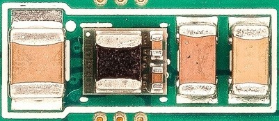

幸运的是,我们目前提供了集成电感器DC/DC开关稳压器,可以最大限度地减少此类挑战。电感器的集成不仅减小了开关节点的面积,还可以更轻松地实现最佳布局。新型DC/DC转换器的开关频率显著提高,因此可以使用小型片式电感器和陶瓷电容器,使得DC/DC转换器成为外形最小的选择。
新型LMZM23601电源模块将DC/DC转换器、电感器、Vcc滤波电容器和升压电容器集成到一个3mm*3.8mm*1.6mm的封装中。这样可以处理最高36V的输入电压,并将电压从15V降至2.5V(固定5V和3.3V可选),同时输出电流高达1A。如图1所示,占用最小的板内空间实现完整的1A解决方案。

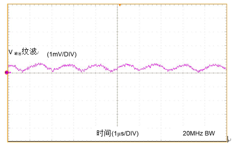

从这个例子可以看出,很明显从热能角度来看,线性稳压器并非可行的方案。采用开关方案进行权衡(即使是采用LMZM23601等模块)意味着必须要考虑输出纹波。如图2所示,标准LMZM23601设计3.3V输时的输出纹波峰峰值约为3mV。表2:35mA下24V至3.3V转换的热考量
图 2:3.3V输出下LMZM23601EVM的输出纹波

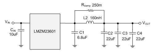

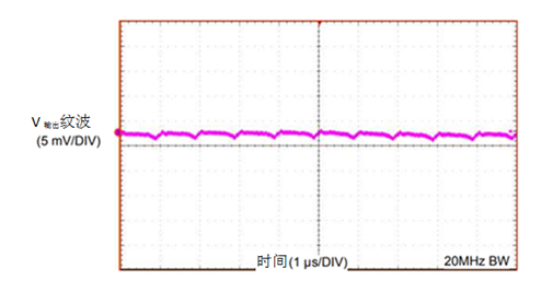

为了进一步降低输出纹波,可以采用一台二级滤波器,如图3所示。图4显示输出纹波的峰峰值已从3mV降至低于1mV。
图 3:带二级滤波器的LMZM23601
图 4:带二级滤波器的LMZM23601输出电压纹波
