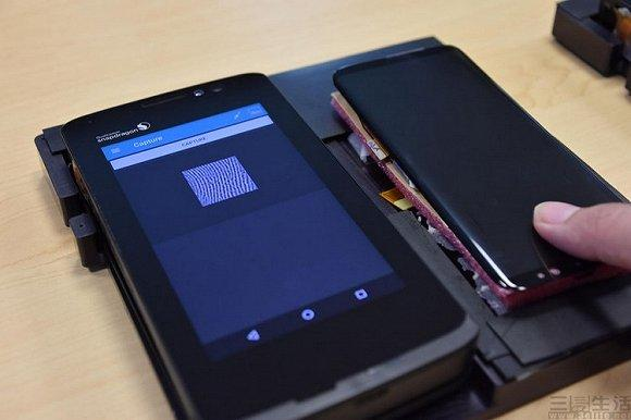

据称是采用高通超声波屏下指纹的三星实验平台,图片来自cNet

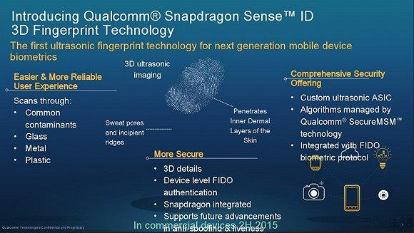

首先,从工作原理上来说,光电式屏下传感器和超声波屏下传感器都依靠的是“发射探测波——探测从指纹上反射的波形”这个原理来实现指纹识别。但不同的是,光电式指纹传感器发射的是可见光,捕捉的是可见光照射到指纹上的影像;而超声波指纹传感器发射的是超声波,捕捉到的是声波反射的波形。光电式的指纹影像是2D的,而超声波的反射波形会随着指纹沟壑的深度而有所不同,其合成的指纹“影像”类似于水下声呐,是3D的,因此在对于指纹形状的细微捕捉上,超声波传感器要比光电式更加精确,也就更加安全。
其次,虽然两者都叫做“屏下指纹”,但光电式的传感器需要将探测所用的可见光透过屏幕才能实现探测,因此它对于屏幕的厚度要求更高,而且还会干扰到屏幕本身的显示效果——在不少采用了“光电式屏下指纹”的手机上,息屏或者亮屏的时候仔细观察,都能直接看到屏幕下方的光电式传感器。很显然,这就对屏幕的色彩均匀性造成了负面影响。
相比之下,超声波的穿透性更强,不需要超薄的屏幕,也不需要从屏幕下方透光。因此超声波屏下指纹传感器完全不会干扰到屏幕原本的显示效果,对于手机的色彩表现也不会有所损害。
此外,从省电和用户体验的角度来说,光电式屏下指纹每一次识别都需要先点亮屏幕,这一方面会造成用户体验上的识别速度变慢,另一方面也会大大增加耗电,同时,如果外界有强烈的光源干扰(比如大太阳、直射灯),对于屏下光电指纹的识别率也会造成影像;而超声波不依赖可见光影像,可以实现完全息屏下的指纹识别,这就意味着它在用户体验上更加“一气呵成”,当然,因为不需要点亮屏幕、也不受反射光的干扰,超声波屏下指纹方案更节能,抗干扰能力更强也是板上钉钉的。
