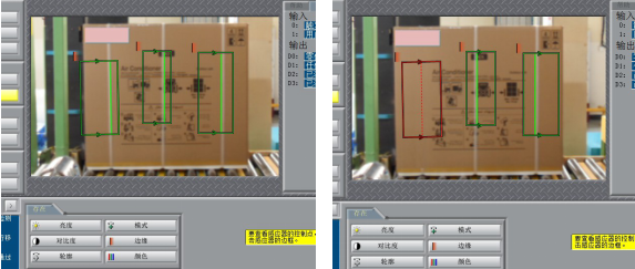

    图  Checker对包装箱上的打包带进行检查。

    首先,由于三星电子生产的产品系列和型号特别多。小尺寸产品需要2根打包带,大尺寸产品需要3根打包带。而3根打包带的产品,其每一根打包带在产品纸箱上的位置都不固定,会有偏差,最大偏差甚至达到100mm。其次,由于打包设备的偶发故障,会漏打打包带,且由于产品型号不同所需打包带的数量也不同,给区分带来麻烦。

    三星电子使用了Checker产品中基于边缘检查的功能模块,边缘位置传感器可验证边缘位置并支持最大20度旋转。由于打包带颜色都是白色,而包装箱颜色都是黄色,两种颜色过渡明显,Checker在一定范围内,很容易就将漏打的打包带检测出来。Checker将困扰三星电子设备工程师们的“老大难”问题一举解决!
