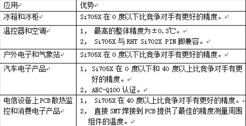

世强代理的Si705X在高性能市场的应用
世强代理的Si705X在低功耗市场的应用
世强代理的Si705X特性
