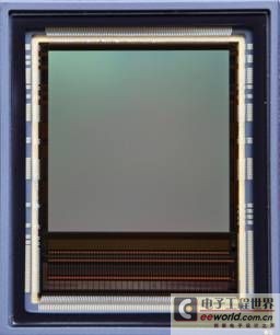

1VITA25K 2,500万像素、53 fps全局快门CMOS图像传感器示例
VITA系列CMOS图像传感器采用可配置操作模式,易于操作,提供带双斜率读数的流水线型和触发式全局快门、带相关双采样(CDS)的滚动快门、LVDS或CMOS输出、10位或8位精度、多个并行窗口读数等特性。应用范围包括机器视觉、条形码、智能交通管理系统(ITS)和运动监测(motion monitoring)。
