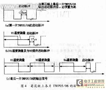

2.3 菊花链工作模式
设置FUNC引脚为高电平状态,可以将印刷电路板上的多片TMP05/06连接为菊花链工作模式。 因此,允许微控制器专门用一条输入线来接收所有的温度测量值(如图3所示)。
在此工作模式下,FUNC配置为高电平,CONV/IN引脚作为菊花链的输入,其在测量温度时以 标准比率进行转换,因此测量温度参照公式(1)进行计算。微控制器的另一条线用来产生脉 宽小于25μs的启动脉冲,用来启动第一片TMP05/06进行转换并输出测量结果。而这片TMP05 /06的输出则为下一片提供启动脉冲。图4分别示出菊花链上启动信号和输出信号的波形。
在启动脉冲没有到达TMP05/06时,此元件充当前面温度测量的缓冲器,一旦检测到启动信号,立即启动转换并将结果输出,于是就为下一片TMP05/06提供启动脉冲,依次循环,最终的 输出结果见图4c。第一片TMP05/06的CONV/IN引脚必须保持为低直到最后一片输出启动脉冲 ,然后置为高。这就是菊花链工作模式的整个过程。
