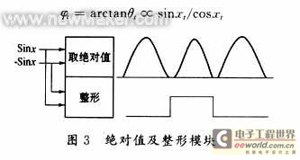

从原理上可以看出,该细分模块的技术关键是比较器整形产生的卦限信号和A/D模块产生的地址信号必须同步,这是能否正确细分的关键。因此,在电路设计过程中,比较器的滞后及其抗干扰能力是必须考虑和解决的问题。在抗干扰方面,采用差分放大,可以有效地抑制共模干扰。考虑其滞后问题,采用整形电路与取绝对值电路分离,可以通过调节各个运放的直流参数,使得卦限信号与绝对值信号能够近似同步,否则,产生的细分方波将会在过零处变得混乱。如图3所示,对其中sinx信号取绝对值及整形,这样一来,既方便了调试,也避免了干扰及比较器的滞后问题。

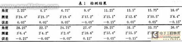

如图4所示,我们搭建了细分检测硬件平台,由标定系统一维平转台和同轴的圆光栅编码器构成。数显装置显示了标定转台实际转过的角度,同时,主机通过接口电路对细分方波进行计数并显示,经过多次测量,两显示值之间的差e≤1,即,小于等于一个当量,达到了设计目的。同时,通过伺服驱动的一维平转台系统及检测机构来定量地检测分析细分误差,初始位置:3′26.3″,末位置:2′50.7″,差值:3′26.3″-2′50.7″=35.6″,36.0″-35.6″=0.4″,结果如表1所示。
