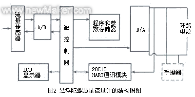

4. 器件的选取
整个悬浮陀螺质量流量计是由流量传感器、A/D转换器、微控制器程序和参数存储器、D/A转换器、LCD液晶显示和通讯模块组成。结构概图如图2所示。A/D转换芯片选用的是AD7715;微处理器选用的是PIC16C73;E2PROM选用的是93LC86;D/A转换芯片选用的是AD421;HART MO-DEM使用的是Symbios Logic公司的20C15(该芯片可用于实现HART协议物理层的要求)。在此只列出所选用的相应器件,具体的应用情况略。
软件设计主要可分为两大部分:测控软件和通讯软件。测控软件包括:A/D采样程序、非线性补偿程序、计算、D/A输出程序等。HART通讯软件实质是HART协议的数据链路层和应用层的软件实现。通讯程序采用串行口中断方式进行数据的接收和发送。

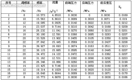

进行完理论上的研究之后,我们又在实验管线上进行了一系列的实验。由于温度、压力的变化比较小,可以暂时不考虑被测流体密度的变化,则ρ=const,定性地分析仪表的参数K。由式(3)得公式
5. 实验数据分析
由上式可以看出,通过检测压差信号和体积流量就可以观察并验证上面所讨论的测量原理是否可行。表1列出了实验过程中的一组数据。
表1 质量流量测量定性实验数据
经过计算可得K0=0.0199,由上面的表格可以看出,在整个量程范围内,除了下限和上限附近,系数K0(并不是真正的仪表系数)基本保持不变。或者说变化很小。由于实验条件所限,在小流量和大流量的区域处数据失真,影响了实验的效果,但作为定性实验仍能验证我们的设计构想。总之,在进行理论分析和实验验证之后,可以肯定利用双通道法进行质量流量的测量是完全可行的。
