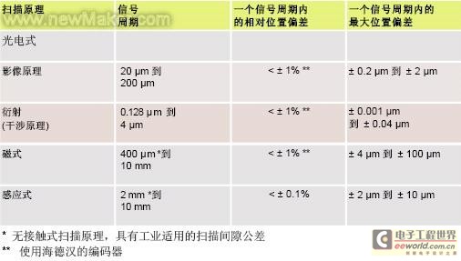

扫描原理决定了光栅周期和扫描头与光栅之间的间隙的公差。一个信号周期内的位置偏差见下表 (表 2):
表 2: 无接触式扫描原理的对比
干涉型编码器 – 编码器应用光的干涉和衍射原理,允许非常精细的光栅条纹周期和信号周期,因而可以保证较小的位置偏差。光电扫描的编码器通常采用 "传统的" 影像非接触式测量原理, 一般可以达到一个信号周期内的位置偏差在± 0.2 μm 以下。该偏差要比磁式和感应式测量原理小10 到 20 倍。要选择适合的扫描原理,只有采用光电扫描原理的编码器才可满足控制特性要求的较高和更高的精度。

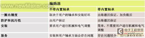

带和不带内置轴承的编码器的对比
不带内置轴承的编码器要求用户进行良好的安装;而不象那些带内置轴承编码器,制造商已进行优化设置了。见 (表 3)。
表 3: 带和不带内置轴承的编码器的对比
用户在购买编码器前要和编码器制造商仔细商讨上述问题。用户一定要仔细研究究竟哪种编码器更适合自己的使用情况。
