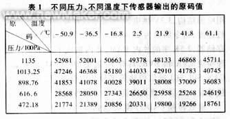

以IC Sensors公司的S17-30A型传感器为例,结合A/D转换器AD7731把模拟量转换成数字量—6位16进制原码,再把16进制的原码送入AT89c52单片机,由单片机送出原码值。实验中以标准压力作为输入,测取不同温度条件下16进制的原码值,实验数据如表1所示。
由表1中的数据,利用方程(7)进行计算。首先在同一温度不同压力条件下,然后再在同一压力不同温度条件下借助MATLAB语言分别解矩阵得:
Sε,ST计算结果与传感器自身的技术指标非常接近,而交叉灵敏度SεT的技术指标只能通过上述方法或类似方法求出。
