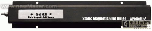

静磁栅位移传感器由“静磁栅源”和“静磁栅尺”两部分结合使用。“静磁栅源”使用铝合金压封无源钕铁硼磁栅组成磁栅编码阵列;“静磁栅尺”用内藏嵌入式微处理器系统的特制高强度铝合金管材封装,使用开关型霍尔传感器件组成霍尔编码阵列,铝合金管材外部使用防氧化镀塑处理。“静磁栅源”沿“静磁栅尺”轴线作无接触(相对间隙宽容度和相对姿态宽容度达50mm)相对运动时,由“静磁栅尺”解析出数字化位移信息,直接产生高于毫米数量级的位移量数字信号。充分发掘嵌入式微处理器的资源,将数据更新速度提高到毫秒数量级,以便能适应5m/S以下运动速度的位移响应。
3 产品综合特点
1) 使用寿命长:无接触检测位置及角度,避免了机械损伤,理论上无寿命极限;
2) 抗恶劣环境:-40℃至+100℃工作温度范围,连续高粉尘、泥浆、水下及高撞击、 强振动工作环境;
3) 直接绝对型测量:直接指示位移毫米数或旋转角度数,无需换算,不怕掉电,任意定位控制;
4) 量程极长,分辨率适中:260毫米-2000米长度量程,分辨率0.2mm-1mm;
5) 极丰富的数据接口:4-20mA、1-5V等模拟量输出,各类串并行数据接口以及 PROFIBUS等各种现场总线;
6) 安装维护方便:在保持适度间隙的条件下,无约束安装运行。

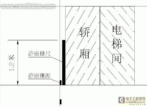

要使电梯到达平层区域后能自动平层,必须有一套自动控制系统,即电梯的自动控制装置。该装置的控制部分是静磁栅位移传感器,以30层电梯为例,安装图如下图所示。
上图所示轿厢处于地下层上面的第一层,静磁栅源安装于电梯井道和室外层平行,每层一个,静磁栅尺安装于轿厢上,长度为1.2米,地下层安装两个静磁栅源,用于检测轿厢是否到底位和运动方向。
由于电梯的运行是根据楼层和轿厢的呼叫信号、行程信号进行控制,而楼层和轿厢的呼叫是随机的,因此,系统控制采用随机逻辑控制。即在以顺序逻辑控制实现电梯的基本控制要求的基础上,根据随机的输入信号,以及电梯的相应状态适时的控制电梯的运行。另外,轿厢的位置是由静磁栅位移传感器确定,并送PLC的计数器来进行控制。同时,每层楼设置一个静磁栅源用于检测系统的楼层信号。
a. 当电梯定向上行时,静磁栅尺上行方向检测到静磁栅源,抱闸打开,电梯上行。当轿厢碰到上强迫换速开关时,PLC内部锁存继电器得电吸合,定时器Tim10、Tim11开始定时,其定时的时间长短可视端站层距和梯速设定。上强迫换速开关动作后,电梯由快车运行转为慢车运行,正常情况下,上行平层时电梯应停车。如果轿厢未停而继续上行,当Tim10设定值减到零时,其常闭点断开,慢车接触器和上行接触器失电,电梯停止运行。在骄厢碰到上强迫换速开关后,由于某些原因电梯未能转为慢车运行,及快车运行接触器未能释放,当Tim11设定值减到零时,其常闭点断开,快车运行接触器和上行接触器均失电,电梯停止运行。因此,不管是慢车运行还是快车运行,只要上强迫换速开关发出信号,不论端站其他保护开关是否动作,借助Tim10和Tim11均能使电梯停止运行,从而使电梯端站保护更加可靠。
b. 当电梯需要下行,只要有了选梯指令,下行方向继电器得电其常开点闭合,锁存继电器被复位,Tim10和Tim11均失电,其常闭点闭合为电梯正常下行做好了准备。下端站的保护原理与上端站保护类似不再重复。
c. 楼层计数采用相对计数方式。运行前通过自学习方式,测出相应楼层高度脉冲数,对应30层电梯分别存入30个内存单元DM06~DM21。楼层计数器(CNT46)为一双向计数器,当到达各层的楼层计数点时,根据运行方向进行加1或减1计数。运行中,高速计数器累计值实时与楼层计数点对应的脉冲数进行比较,相等时发出楼层计数信号,上行加1,下行减1。为防止计数器在计数脉冲高电平期间重复计数,采用楼层计数信号上沿触发楼层计数。
d. 当高速计数器值与快速换速点对应的脉冲数相等时,若电梯处于快速运行且本层有选层信号,发快速换速信号。若电梯中速运行或虽快速运行但本层无选层信号,则不发换速信号。
e. 门区信号;当高速计数器CNT47数值在门区所对应脉冲数范围内时,发门区信号。
