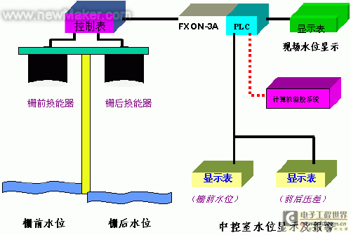

我们对拦污栅水位测量系统进行了反复对比,优化得出最后的方案设计,采用超声波物位计对栅前、栅后水位进行实时准确监测,用
PLC对采集量进行处理。并且把实时水位和压差数据送到中控室,显示和越限报警。同时采用RS422/RS232接口,又把实时数据送到大坝集中控制室工控机,处理成计算机通信报文,最终将采集量送到电厂计算机监控系统上位机。
该项目实施后不仅满足栏污栅栅前、栅后水位及压差的多点实时监测,及报警功能,而且结束了拦污栅测量系统独立工作,无法与电厂计算机监控系统通讯的局面。实现与闸门系统的监视功能、控制功能以及故障时ON-CALL寻呼系统功能的集成。满足了无人值班电站的需要。该技术在云南省电力系统还是第一家。

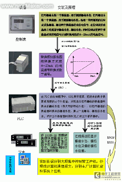

超声波物位计工作时,高频脉冲声波由换能器(探头)发出,遇被测物体(水面)表面被反射,折回的反射回波被同一换能器(探头)接收,转换成电信号。脉冲发送和接收之间的时间(声波的运动时间)与换能器到物体表面的距离成正比,声波传输的距离S与声速C和传输时间T之间的关系可以用公式表示:S= C×T/2
例如:声速C=344m/s,传输时间为50ms,即可算出传输的距离为17.2m,测定距离为8.6m。
系统如下:
如上图可以看出新系统由超声波物位计(两个换能器和一块控制表)、数模转换模块(型号为:FXON-3A)、可编程控制器(即PLC)、七段管码显示器和两块“上润”仪表组成。具体工作原理如下:
物位计具有强劲发射力的换能器,微处理器程序控制,智能信号处理技术,可实现多种典型工况软件处理模式,使物位计能适应固体、液体、粉尘、蒸汽、泡沫等复杂工况。红外线遥控编程调节、操作简单方便,并带有液晶显示。物位计可以配单通道、双通道、多通道三种型号控制表,各种控制表都有各通道相对应的4 - -20mA的电流信号输出。
  安装换能器时应使换能器发出的声波垂直于被测物体,使换能器能接收到较多的物体反射回来的声波,使测量更精确。在被测物体与换能器之间不能存在任何物体,以免使声波被遮拦物反射给换能器,造成实测距离为换能器与遮拦物之间的距离。另外,为防止电磁干扰,换能器到控制表之间的传输线务必使用屏蔽电缆。
